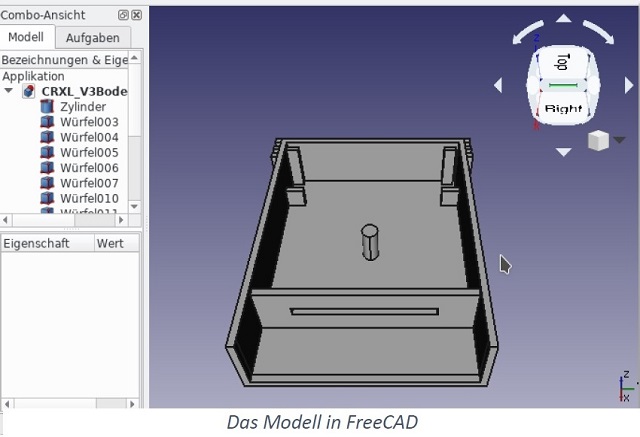

Das Modell in FreeCAD_640.jpg (60.03 KiB) 1155-mal betrachtet
Man erfasst die Maße vom Modul, zum Beispiel Taiwan-RX-Gehäuse, dafür benötigt man unter anderem Länge, Höhe, Breite vom Gehäuse und die Position vom Zylinder auf den die Platine gesteckt und auf der richtigen Höhe gehalten wird. Weiter geht es mit dem Schlitz durch den die Platine gesteckt wird und die Aufnahme/Positionsflächen. Damit sich die Platine nicht im Modulgehäuse seitlich verschieben kann, werden wie beim Taiwan-Supercartridge links und rechts von der Platine Haltesäulen eingeplant. Der Deckel bekommt Haltepunkt-, Andruck- beziehungsweise Auflagesäulen und ein „Röhrchen“ durch das die Befestigungsschraube auf den Verschraubungspunkt im Boden geführt wird.

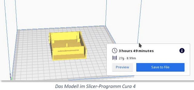

Das Modell im Slicer-Programm Cura 4.jpg (41.55 KiB) 1155-mal betrachtet
Nun erstellt man mit den vorhandenen 3D-Formen Stück für Stück das 3D-Modell in FreeCAD. Wie man sieht, hatte ich mich auf die Formen Würfel und Zylinder + Form Verbinden/Ausschneiden beschränkt. Nachdem der Prototyp fertig war, erfolgte der erste Ausdruck. Mist, die Kontakte waren zu hoch, reichen also nicht tief genug in den Modulport. Das bedeutet für mich: Redesign.
Besonderheiten: Die Objekte werden von unten nach oben in Schichten gedruckt, somit sind „Brücken“ über Säulen eigentlich nicht möglich, der Slicer erkennt dies und erzeugt für uns passende Ebenen an solchen kritischen Stellen. Der Slicer ersetzt auch in Wänden durchgängig feste Flächen durch verstrebte Flächen und reduziert damit den Filament-Verbrauch und die Druckzeit. Der Slicer nimmt dem Designer hier viel Arbeit ab und erhöht die Möglichkeiten beim Design - das ist top! Die 3D-Drucker-Ungenauigkeiten schlagen nun zu, der Drucker druckt nur ein Vielfaches von 0,2mm somit werden 1,5mm z.B. zu 1,6mm. Wenn man das aber schon vorher weiß, verwendet man einfach 1,4 oder 1,6mm. Leider führte dies zu diversen Änderungen, da eben nur auf 0,2mm genau gedruckt wird. Zudem benötigen Röhren eine Mindestwandstärke, sonst baut beziehungsweise druckt man den schiefen Turm von Pisa nach. Da sich der Kunststoff beim Abkühlen leicht an den Ecken verzieht, durfte ich den Deckel nacharbeiten, da ich eben keine krummen Ausdrucke mag.

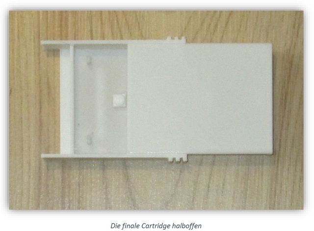

Das finale Cartridge halboffen.jpg (70.46 KiB) 1155-mal betrachtet
Der Deckel war beim prefinalen Design ein kleiner Schwachpunkt (ein Rechteck, zirka 1-2 mm dick und nur per Schraube auf der Rückseite verschraubt). Nach der Umstellung auf das 800XL-Modulgehäuse-Design war dieser letzte kleine Mangel aber behoben (Deckel ist L-förmig, ins Gehäuse einschiebbar, wahlweise auf der Rückseite und/oder Oberseite verschraubbar). Wie bereits erwähnt, erlaubt der Slicer Aussparungen. Das war für dieses Projekt/Design sehr hilfreich. Der Boden bekam links und rechts an der Oberseite Gleitnuten, der Deckel wurde entsprechend geändert. Nun wird der Deckel in den Boden geschoben und die Schraube verhindert das Verrutschen. Die Position vom Deckel ändert sich nicht, was bei dem geringen Abstand zwischen Eprom und Deckel gut ist.

Nur so … während ich auf der JHV an meinem Showcase döste, ist mir die Idee eingefallen. Tja, man muss manchmal weit weg, in Halbschlaf fallen - und pling, die Lösung ist gefunden. Das verwendete Filament PLA (Heißklebe-Kunststoffdraht) ist sehr spröde, sobald es etwas zu starken Druck bekommt, bricht zum Beispiel der Zylinder im Modul ab. Ebenso bricht die Nase im Gehäuse (die die Position der Platine wie bei Atari-Gehäusen fixiert) leicht ab, nur größere Flächen sind robust. Da der 3D-Drucker nicht auf Maß druckt, darf man die Seiten vom Deckel etwas abschleifen oder halt redesignen.
