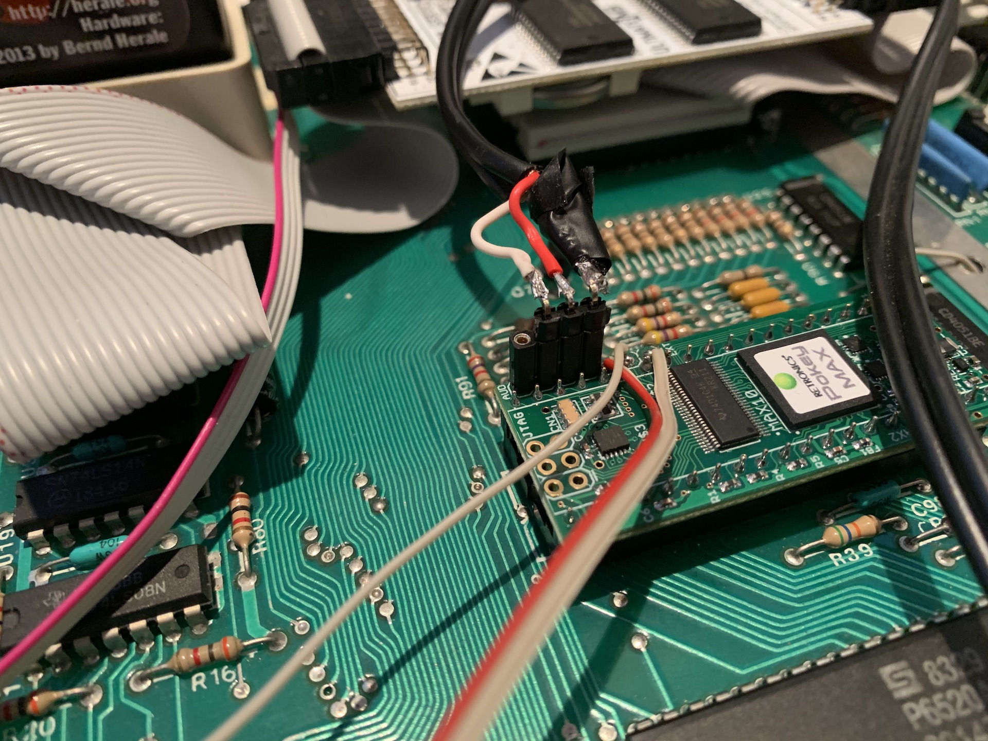

Ich habe mittlerweile auch Poke MAX bekommen und gnadenlos in einen 800 XL mit U1MB und UAV eingebaut. Gnadenlos, weil laut Anleitung noch zwei Kondensatoren mit 10µF rein sollten, die hatte ich aber nicht zur Hand, also einfach weg gelassen. Auch Widerstände habe ich nicht entfernt.
Verkabelt habe ich gemäß Anleitung als QUAD+Covox, also drei Kabel an die CPU und feddisch.
Läuft soweit problemlos, ST-Maus und Paddles gehen auch.
Die Kondensatoren werde ich noch nachrüsten, weil Marcin auf FB erwähnte, die seien zur Sicherheit da.
Pokey MAX Quad
(726.47 KiB) Noch nie heruntergeladen

skriegel hat geschrieben:Die Kondensatoren werde ich noch nachrüsten, weil Marcin auf FB erwähnte, die seien zur Sicherheit da.
Ich habe gerade mit Duddie kommuniziert und es war nicht ganz richtig, was ich Dir auf FB mitgeteilt hatte.
Ohne Kondensatoren (abhängig vom angeschlossenen Verstärker) kann auch der Ton gestört werden.
