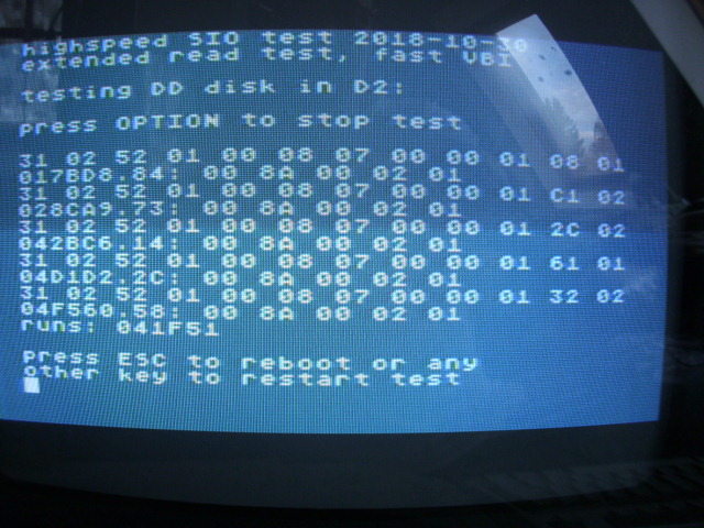

Die Kondensatoren (Data in/out, Command, Proceed) und den SIO-FiFo habe ich jetzt aus dem 600XL raus genommen, schon um klare Verhältnisse zu haben.
Beim Lesen mit 125000 Bd läuft es recht gut, es gibt zwar noch Meldungen, aber keine Abbrüche.

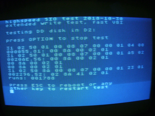

Beim Schreiben mit diag-ext-write.atr kommst es aber immer zu Abbrüchen.
Und mit den Kopierprogrammen Copy2000 und Sectorcopy 1.5 geht es nur noch bis Pokeydiv 4
Dafür läuft diag-ext-write nun fast ohne Probleme...

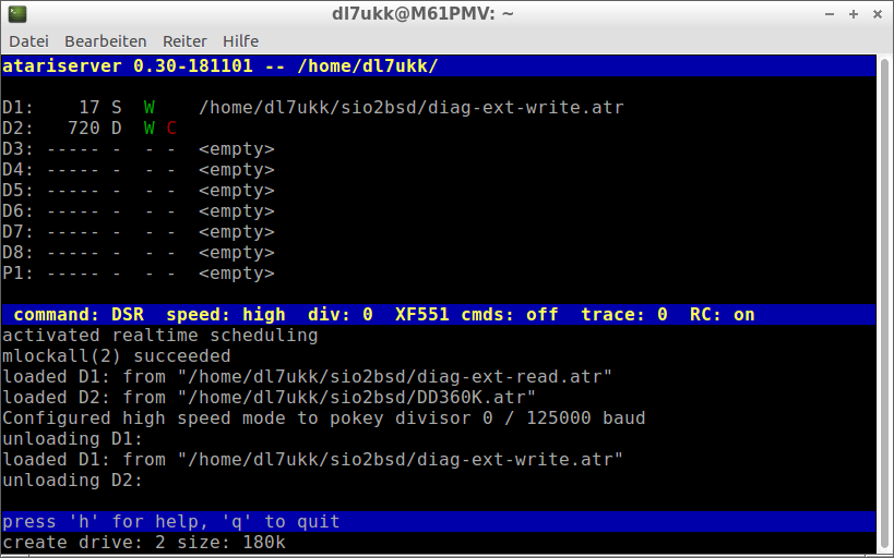

ich bin ein Schritt weiter. Ich kann nunmehr mit diag und HS "0" schreiben, aber nur mit "4" lesen. Ich werde heute Abend den FiFo wieder in A8 einsetzen und mal sehen was passiert. Bei HS "2" z.B. gibt es gar keinen!! Traffic.
Ich habe -nur nochmal erwähnt- die Kondensatoren von Data IN & Out und! Command & Proceed entfernt, dass sollte aber keinen Einfluss haben.

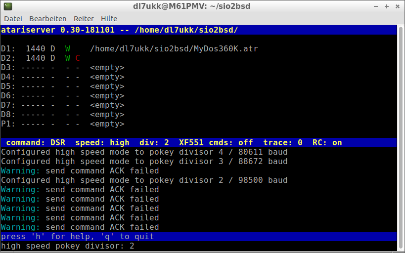

Lesen geht ohne Probleme bis Pokey-Div 4 wunderbar. Ohne die Tiefpässe in den I/O Leitungen des XL's und mit dem Sio-FIFO von Simius (bei den Desktop Rechnern mit AMD zusätzlich mit USB-Hub) läuft es bis Pokey-Div 0 mit seltenen Aussetzern (und ab Pokey-Div 2) richtig stabil.
Wenn die COMMAND-Steuerung abgeschaltet ist (none), läuft read und write bis Pokey-Div 1 super, Und bei "0" mit seltenen Aussetzern, mit diag......atr. Die Sektorkopierer sind da etwas toleranter. Ich kann natürlich nicht genau sagen, ob dabei doch einzelne Bytes fehlerhaft kopiert wurden. --> siehe Folgendes

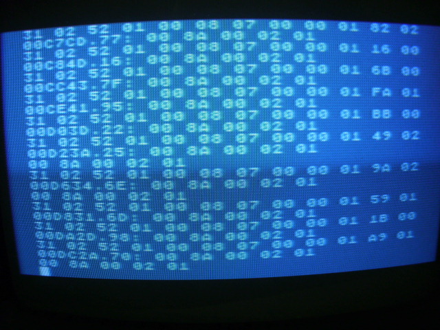

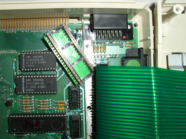

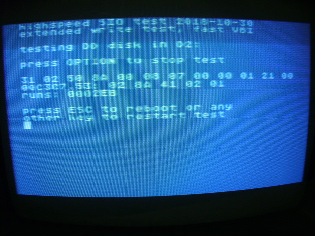

Um sicher zu sein, dass der 130er die VCFB2018 gut überstanden hat, habe ich ihn nochmal zum Testen angeschlossen. Und was passiert; alles läuft wie geschmiert. atariserver, Pokey-Divisor 0 ist kein Problem! Mit dem TP Laptop sogar ohne USB-Hub. Beim MSI MS-7327a Tower mit USB-Hub. Alles bei Pokey-Divisor 0.
Schau Dir den Bildschirm an.
Habe nicht erwartet, dass so etwas möglich ist. Zumal der 600XL völlig in Ordnung ist (nur die abgebrochene Taste). Es lag am ATARI 600XL !!!

dl7ukk hat geschrieben:Habe nicht erwartet, dass so etwas möglich ist. Zumal der 600XL völlig in Ordnung ist (nur die abgebrochene Taste). Es lag am ATARI 600XL !!!
Interessant. Im Moment hab' ich keine Ahnung was da am 600XL schiefgehen könnte. Ich glaub Jürgen hat mal geschrieben, dass einige Pokeys - auch mit entfernten Kondensatoren - Probleme mit hohen Baudraten haben, selber reproduzieren konnte ich das bisher aber nie.

Das kann ich Morgen überprüfen, den Pokey im XE habe ich gesockelt.

Mit diesen USB-Adaptern läuft doch dauernd was schief:
Auf der Fujiama hatte ich erstmals Pokey Zero am Laufen, zu Hause mit absolut gleichem Setup ging nur noch normale Geschwindigkeit.
Ein anderes mal läuft alles wieder auf dem Acer Aspire One (1,6GHz Atom), aber auf dem Asus (2,5GHz Intel i5) geht gar nichts.
Da man am PC ja so gut wie gar nichts mehr unter Kontrolle hat, wünsche ich mir einfach wieder eine Nachfolge des alten MS-DOS-Programms SIO2PC unter FreeDOS oder sowas.

ich kann Deinen Frust verstehen. SIO2PC von Nick Kennedy/ WA5BDU war unter DOS eine prima Sache, wenn auch mit einem kleinen Bug beim Erstellen der ATRs. Und heute nehme ich SIO2BSD auf der Kommandozeile. Das läuft doch gut.
Bei mir geht Pokey 0 auch nicht immer. Ich hatte 3 FTDI USB <-> Kabel gebaut, wo ich ausgetestete FTDI Kabel vom Chinamann genommen habe. Die brachten es wirklich. Frag mal Ralf ob er noch Eines übrig hat. Oder Du schwimmst mal über die Oder zu Lotharek. Sein SIO2USB(PC) bringt auch 125000Bd, ist aber leider nicht ganz billig und mit Versand ganz schön happig. Aber sehr gute Qualität!! :!:
Pokey 8 oder dreifache SIO Geschwindigkeit machen eigentlich alle FTDI Kabel aus der Bucht oder so. Und mehr konnte Nicks Programm auch nicht, soweit das im Gedächtnis geblieben ist. Und Du bleibst mit dem SIO2USB (RAF), XDOS ... kompatibel.
Wenn Du diesen Thread etwas weiter oben schaust, da sind ein paar Screenshots von atariserver. Mir gefällt er immer besser. :D
